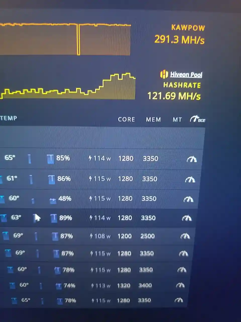

Позавчера заметил, что местами на пуле хэйва хешрейт в 2-3-4 раза меньше, чем реально уходит и дают риги.
Причем то рандомно повышается и держится, но например если перезапусть майнер ты снова ловишь шары под плинтусом. Но восновном всё плохо или очень плохо.
Проверил другими майнерами, другой пул, менял монету (RVN на ETC), на одной сборке полностью переустановил хэйв (ставил старую и новую стабильные версии), отключил Clore, менял интернет - ничего не изменилось :(
Причем удаленный доступ всегда стабильный, статистика без зависаний и глюков, пинг как раньше, сервера API все доступны, трассировка до rvn.hiveon.com нормальная. Потерянных шар нет, но где же они?!
Причем заметил, что часто в первую минуту запуска майнинга шары ловятся нормально, а потом "таинственно пропадают".
Чё происходит? У меня блин отопление на 3070 стоит)
В инете пока особо не нашёл никаких стонов на этот счёт. Инет от РТК, но пробовал и мобильный - без изменений.
Несколько примеров.
Это за несколько часов работы:
Hashrate: 290.37 MH/s, Shares/min: 4.795 (Avg. 3.448), Avg.P: 962W, Avg.E: 302kH/W

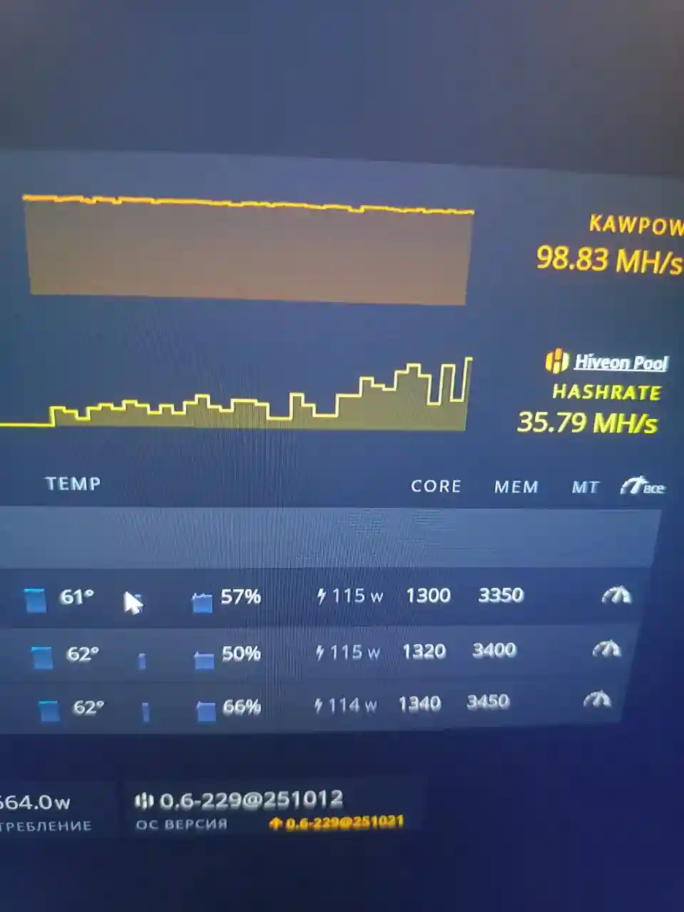

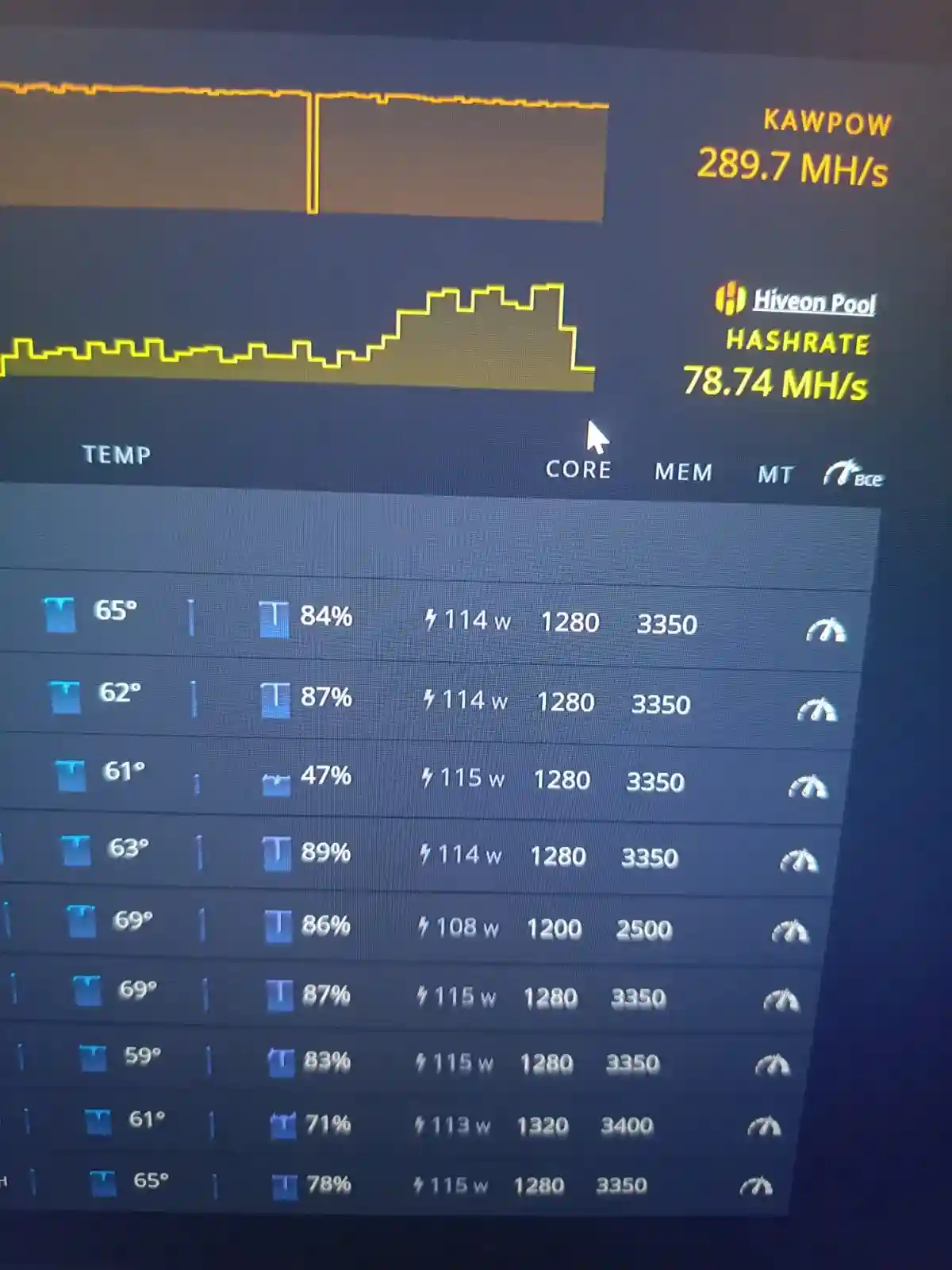

Средний был бы лучше, если бы не хэшрейт на пуле ранее не просел (2, 3 фото)

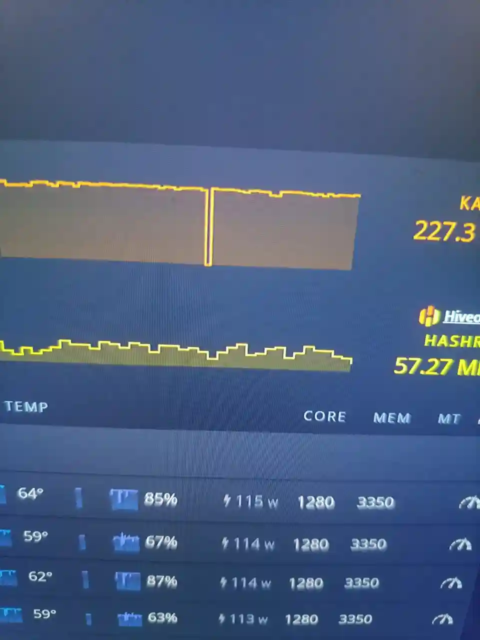

Стоило перезапустить майнер и хэш на пуле просел, "шары сдулись" до неприличия (4я фотка):
Hashrate: 285.94 MH/s, Shares/min: 1.411 (Avg. 1.177), Avg.P: 1015W, Avg.E: 282kH/W
Max diff share was found by GPU #1, diff: 146.01 G
Uptime: 38 mins 30 secs | Algo: kawpow | Driver: 550.144.03 | T-Rex 0.26.8
Первая фотка отражает общую картину на всех ригах 90% рабочего времени :(

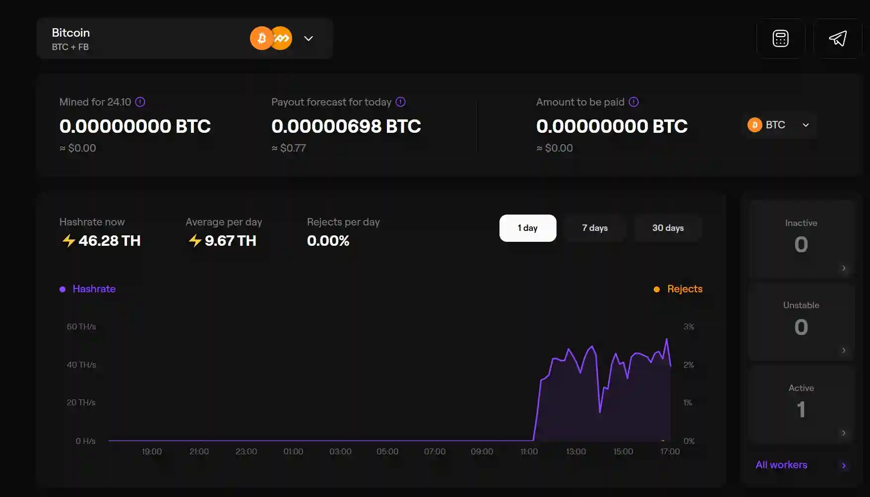

Привет ребята, у меня тоже вроде такая же проблема уже втарые сутки, на пуле binance и viabtc майнер выдает веб морде 20тх а на пулах 4тх, после подключил майнер на trustpool минут10 майнит и выдает hw ошибки тысячами и все платы уходят на ххх, в логе появилась ошибки всем 6 платам Check Chain[1] ASIC RT error: (asic index start from 1-63) что это такое может быть.
НА Binance пуле сидят асики L9, уже как вторые сутки по догам режуть больше чем в 2 раза, а майнинг лайткоина остался без изменеия, непонятно в чем проблема. Калькулятор прибыльности в бинансе тоже показывает заниженый доход, во всех остальных пулах калькулятор показывает адекватный доход, даже тот же ваттумайн. Подожду третий день если нечего не поменятся то поробую перейти на другой пул. Думаю не только у мена данная проблема. P,S, у кореша та же картина.
Тоже самое, в 3 раза упал хеш на пуле, хотя в самом асике выдает нужную скорость.
да с асиками все нормально и на пуле тоже все четко, Binance почемуто срезала все доп монеты, Просто удивляет тишина от хозов L9 которые сидят на бинансе. Это же не хилые потери
Мой хеш 180 был на mining-dutch, подумал может что с ним, перешел на другой тоже самое все
По майнингу битка у меня вопросов нет там все четко работает на бинансе, вопрос актуален имеено с майнингом лайткоина с доп монетами где основной из них это дог

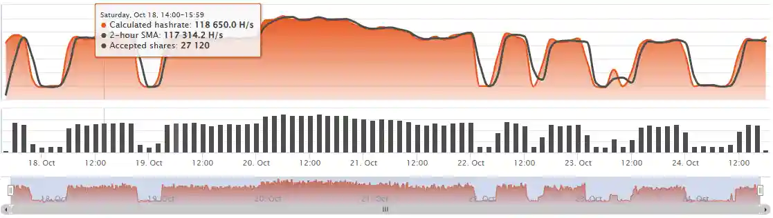

Самое интересное - чем выше хеш тем больший процент хеша не доходит до пула.
