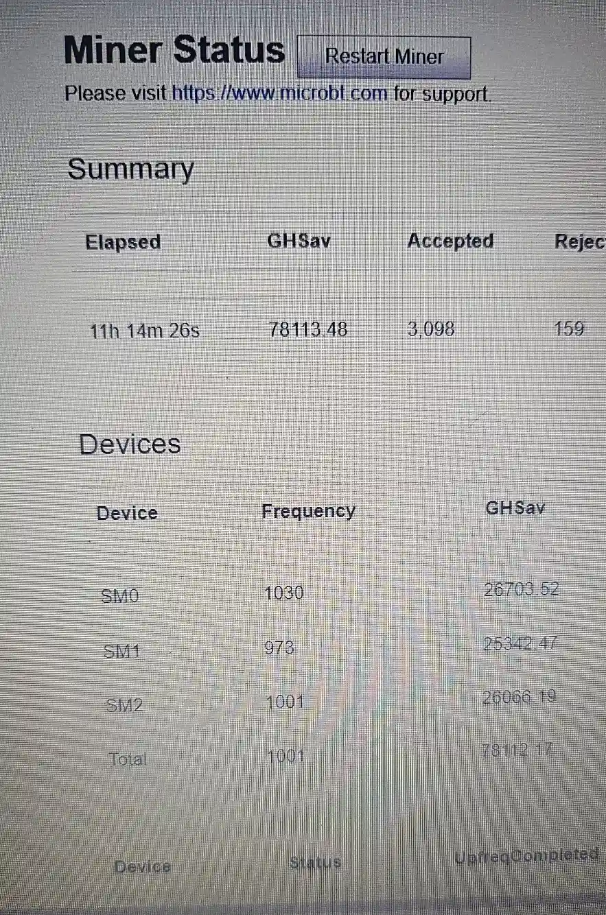

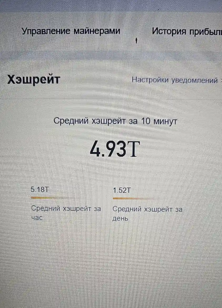

Добрый день, достался асик m31s+.
Опыта в майнинге 0. Решил подключить, посмотрел ютуб о первом запуске, вроде все понятно - запустил.
И возник вопрос в настройках пишет скорость 78Th, a на сайте viabtc всего 4,8Th. Подскажите пожалуйста, что я сделал не так? Роутер на симке от мтс.

Вообще его блочит ркн, у тебя через квн настроено? А то странно что вообще всего минус 10-15%) У меня через .io вообще считай 0 хешрейта(не на зеке, правда). Без квн работает через .vip, проблем нет.

Всё проблема решена, нужно было просто немного подождать.
С vip Всё пошло в гору!
dengato
1
Пропиши этот сервер в настройках асика:
stratum+tcp://btc.viabtc.vip:3333
Сервера, которые указаны на оф. сайте блочит РКН

Общий хэшрейт надо смотреть на дистанции в 10-12 часов хотя бы, да и пулы прописать другие "btc.viabtc.vip:3333" или "btc.viabtc.tech:3333". Тем более если интренет через мобильного провайдера, скорее всего придется делать квн.
Noven
1
Большое всем спасибо, прописал другие пулы, перезагрузил и пошло все верх. Спасибо за отзывчивость
