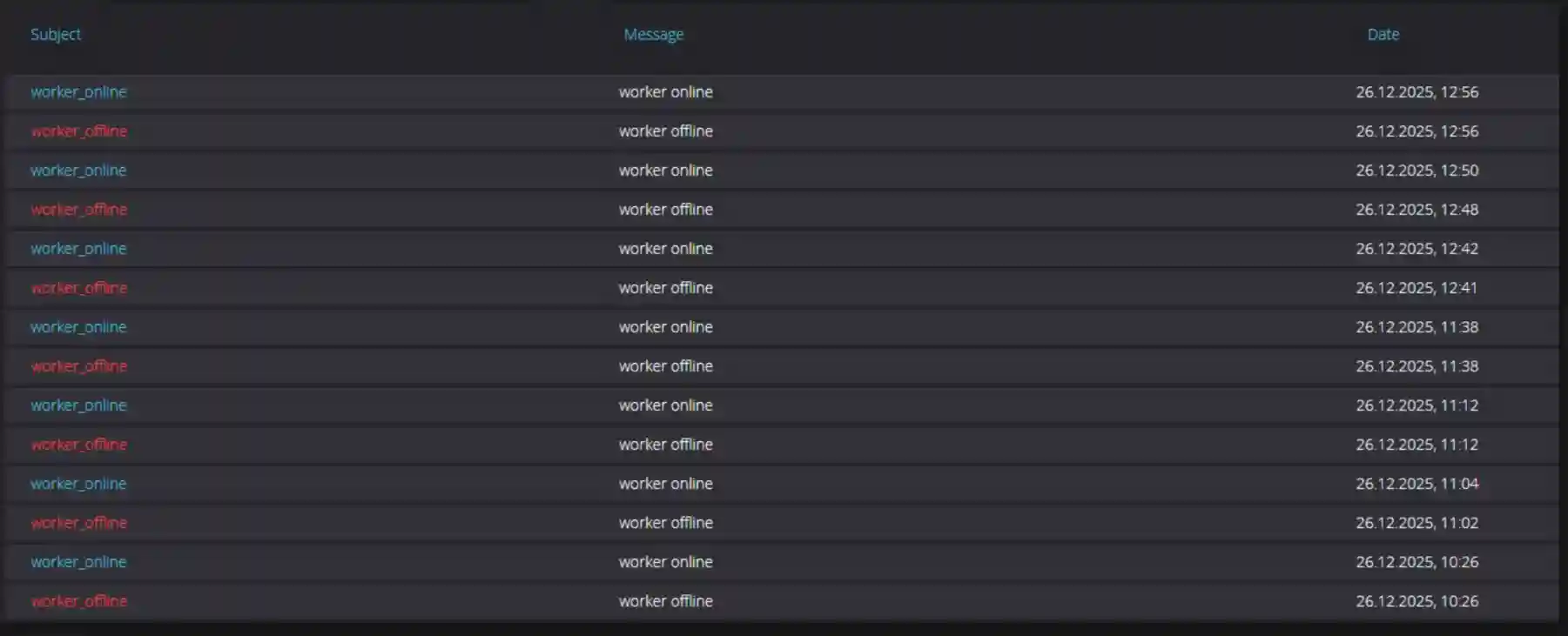

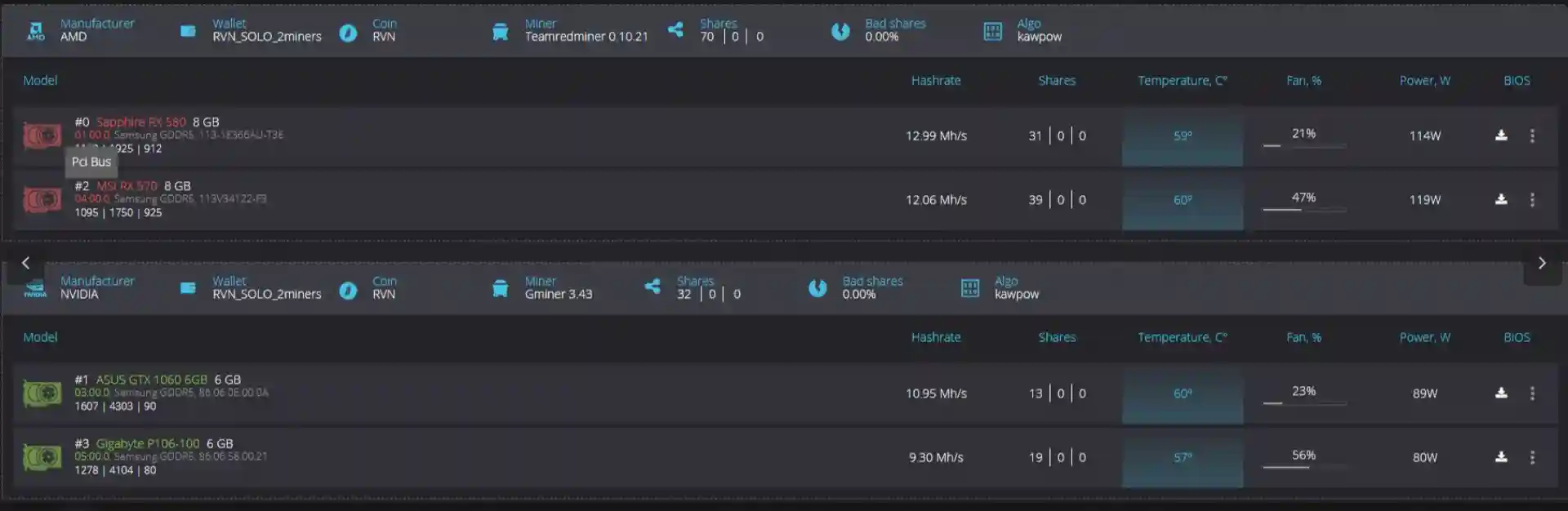

Всем привет, что б не плодить кучу тем спрошу здесь есть риг на четырех картах (588,577, 1066 и 106-100), капают ворону в соло, все было нормально, но последние пару недель ферма часто перезапускается. Не могу понять почему это происходит, может именно с рейвом прикол какой то? Уже и карты отключал по очереди, и разгон уменьшал. Риг стоит в прохладном помещении, пыли нет. блок корсар RM750, мать китайская на 8 USB.
