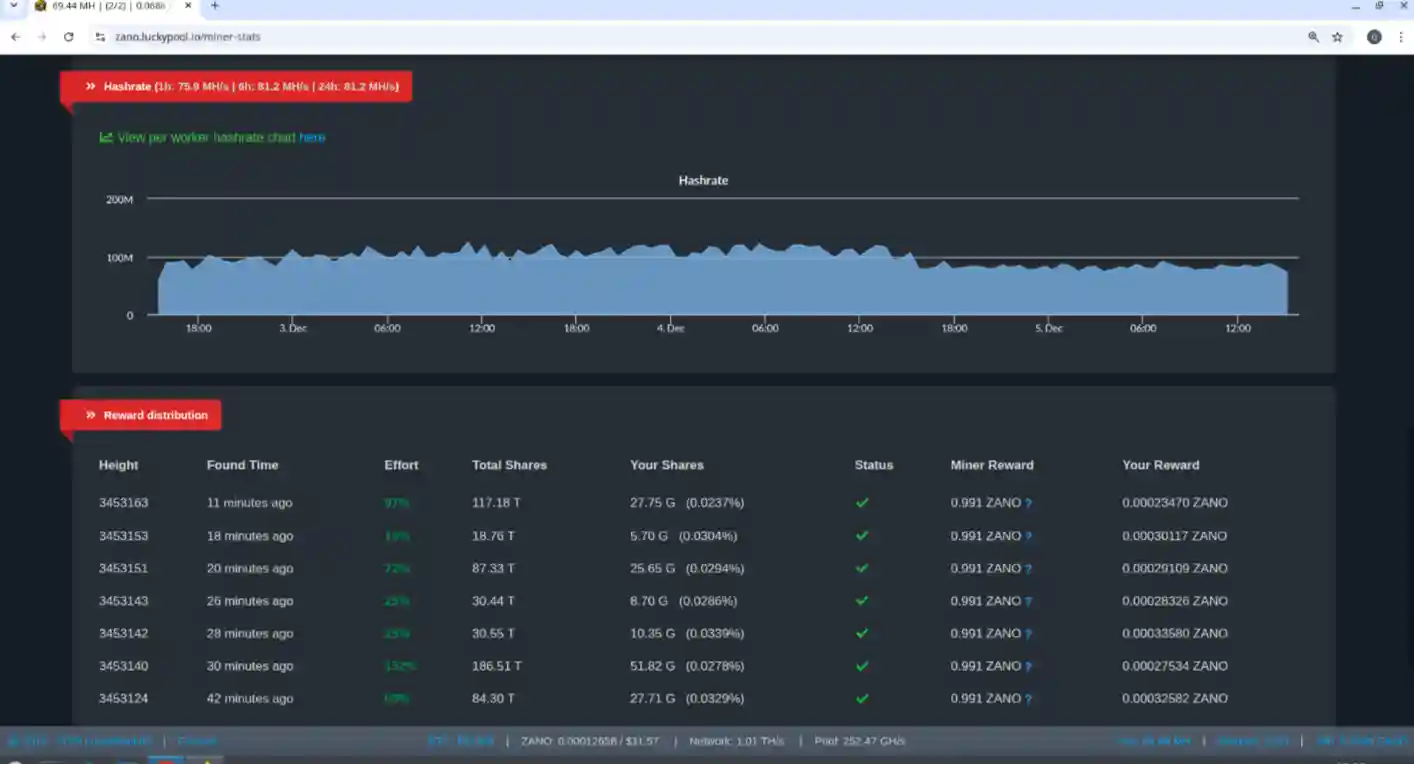

З.Ы. Чуть в сторону: Вули-Пули снова на коне и понятно почему.
Посмотрите, что произошло 4 декабря (последняя треть графика) на лаки пуле!
Я ничего не трогал и хешрейт на ригах все по прежнему:

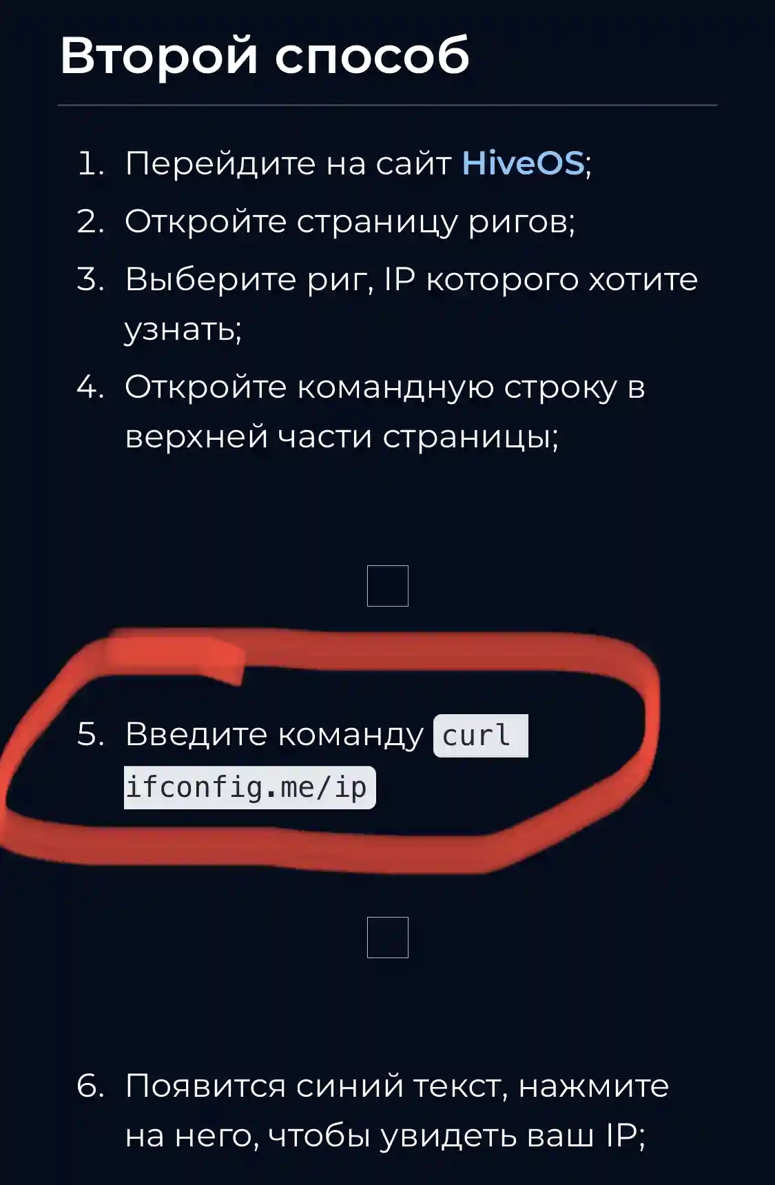

Вот что Гугл говорит:
Как узнать IP воркера на HiveOS
IP-адрес используется для изменения порога выплат в настройках вашего кошелька на пуле.
Чтобы изменить порог выплат, необходимо использовать IP того воркера, который отправил больше всего шар за последние 24 часа.
Первый способ
1.Перейдите на сайт HiveOS;
2.Откройте страницу ригов;
3.Выберите риг, IP которого необходимо узнать;
4.Прокрутите немного вниз и наведите курсор на "xx.xx.xx.xx", чтобы увидеть свой IP, или нажмите кнопку копирования рядом с этим текстом.
Второй способ
3.Выберите риг, IP которого хотите узнать;
4.Откройте командную строку в верхней части страницы;
5.Введите команду curl ifconfig.me/ip
6.Появится синий текст, нажмите на него, чтобы увидеть ваш IP

Второй способ помог, спасибо!
