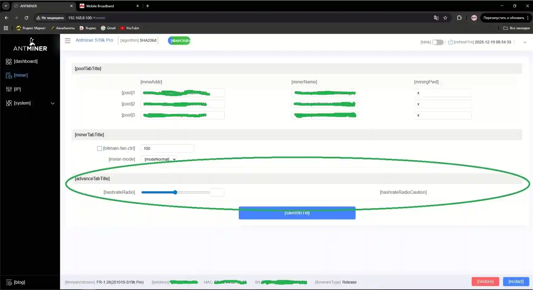

Добрый день. Кто знает где взять прошивку Antminer-S19k-Pro-merge-release-20231108091327.bmu с разгоном на 140тх на последней Antminer-S19k-Pro-merge-release-20231115074513.bmu уже нет режима разгона. Может кто-то успел качнуть,скиньте!!!!
Прошивку нашел ,но режим с разгоном не появился. Что нужно сделать чтоб заработало?
Разобрался, нужно нажать ctr+f5
Если не секрет - где нашли?
Чёт у меня не разогнался.В какой момент нужно нажать?
Поделись прошивкой, ни как не могу ни где найти.

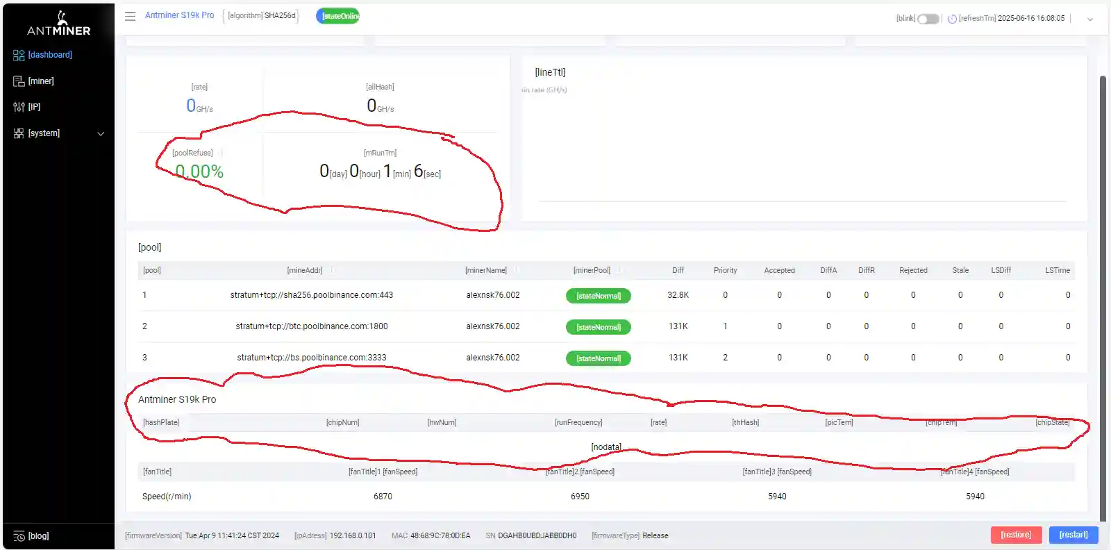

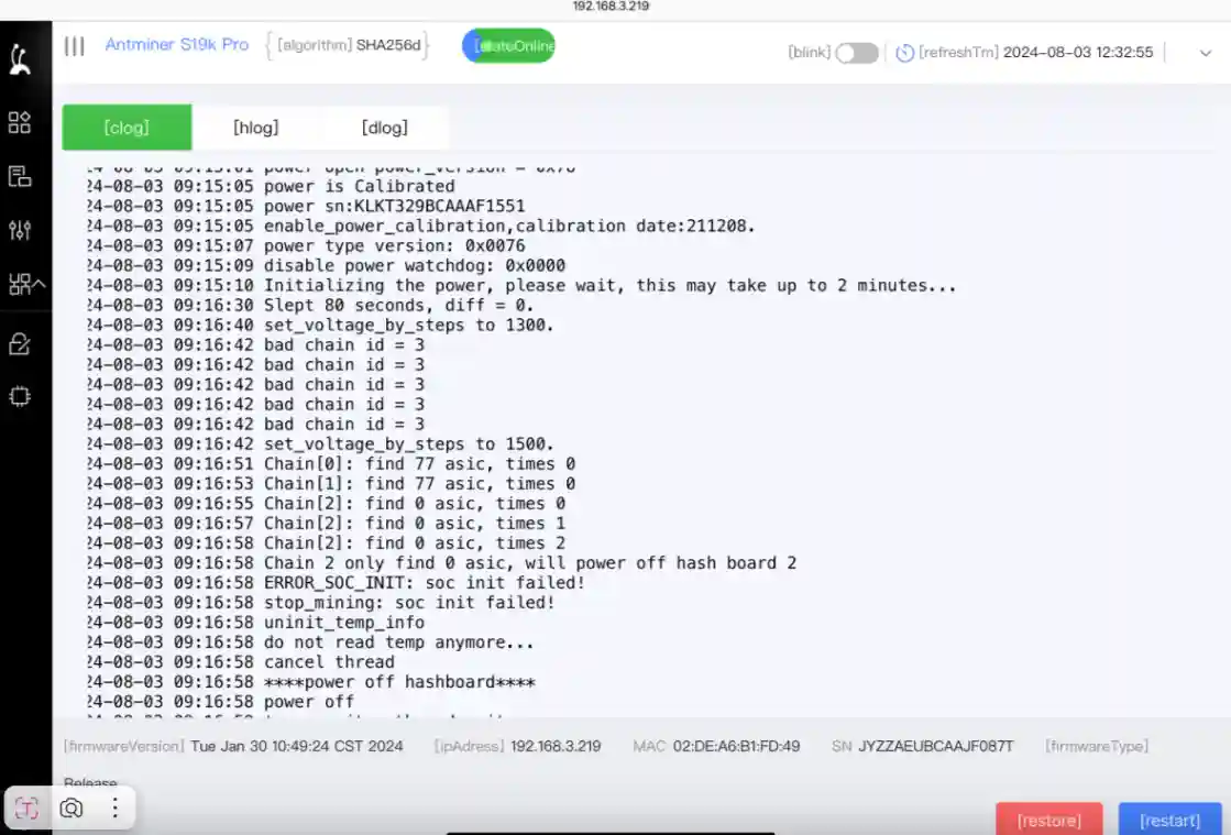

Здравствуйте всем!
купил 1 такой аппарат и вообще первый свой асик.
После запуска 3-4 минуты, и уходит в перезагрузку.
Продавцы сообщили, что нужно обязательно 220в не ниже.
У меня на входе 212-215. Сегодня попробовал временно через 2 стабилизатора релейных Энергия.
На каждый кабель питания отдельно.
Они - стабилизаторы - показывают 220 на выходе.
Но всё равно - ничего...
Перед отправкой м не показали тестовое видео, где мой аппарат набирает почти 120 Тh
Лог такой сегодня.
Продавцы гнут линию, что это всё дело в напряжении.
Что еще можно посмотреть? прошивка от 10 августа (не свежая,знаю).
При первом запуске менял пароль и почему-то потерял доступ.
Делал ресет - кнопкой на корпусе. успешно.
Если есть идеи, подкиньте пожалуйста.

Обнови прошивку с сайта битмана. И смотри что пишет в логе. Я только что отправил два новых аппарата в ремонт по гарантии. Тоже вырубали майнинг,жду пока доедут.

дело в том что стабы релейные, это говностабы, поставишь хотя бы электромеханику и не две штуки, а одну на всю фазу и будет норм работать
Я смотрю в сторону тиристорных или инверторных. Ценники конечно.
Электромеханический не рассматривал. Он лучше по реакции релейного?
И я так и не понял, действительно ли, что напряжение даже слегка ниже 220 противопоказано этому асику?
Ведь а параметрах указано 200-240.
да лучше, тиристорные симисторные золотая середина, инвертор топ.
да почему, ниже 220 может работать, они и на 190-200 работать могут спокойно, вопрос в том есть ли какие еще скачки из за которых может вырубаться, а вот релейные стабы именно мешают работе за счет долгих переключений релюшек
Продавцы сообщили, что нужно обязательно 220в не ниже - не правда. На официальном сайте указано 200-240. Но скажу больше, у меня были просадки до 198 и аппарат работал. Возможно, индивидуальные случаи
Да я тоже им говорил , но отвечают, что китайцы могут всякое написать, по опыту надо 220 или выше.
Как бы то ни было, в другом здании, включил, там 230 в было. Заработал асик.

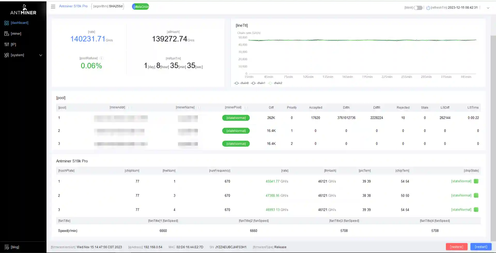

Всем привет! Можете прокомментировать такое положение вещей. На 1 и 3 плате температура на чипах всегда меньше чем на 2, и хэш рейт на 1 и 3 меньше чем на 2 плате.
Тут еще металлический звон временами стали проскакивать от кулеров. Думаю не может ли быть связно падение хэшрейта с кулерами?
Та же самая история.
Асик S19k Pro 120 TH.
Новый. Проработал сутки и средний хешрейт был в норме. Потом начал показывать 110-115 TH.
Розетка и температуры в норме. Сейчас красным Realtime hashrate.
2-я плата норм шарашит, а вот две другие просадка примерно как у вас.
Прошивка последняя Antminer-S19k-Pro-merge-release-20231115074513.bmu
Вероятнее всего не от кулеров, а от плат. Поставил вент. канальный typhon 200 2 sp, вместо родных. На полной мощности вентилятора, такой вой стоит. Пришлось эксплуатировать на половинной. На s19xp работает без высокочастотного шума.
Разгон на 140. Нажать контрал +ф5. Несоветую делать на воздухе.
Прошивка последняя от битман с сайта.
Странное утверждение. Если производитель, в прошивке оф. этот режим сделал, то значит запас есть. Работает аппарат месяц, вообще никаких проблем не наблюдаю. В логах все ок. На удивление холодный асик.
На 1 скорости поставил хватает ? Тоже думаю но смотрю на soler они тише
Выше скрин, там температуру видно. На 1 скорости вентилятора. Но надо учесть что входящий воздух где-то 15гр. сейчас. Входящий с выходящим потоком не смешиваются.

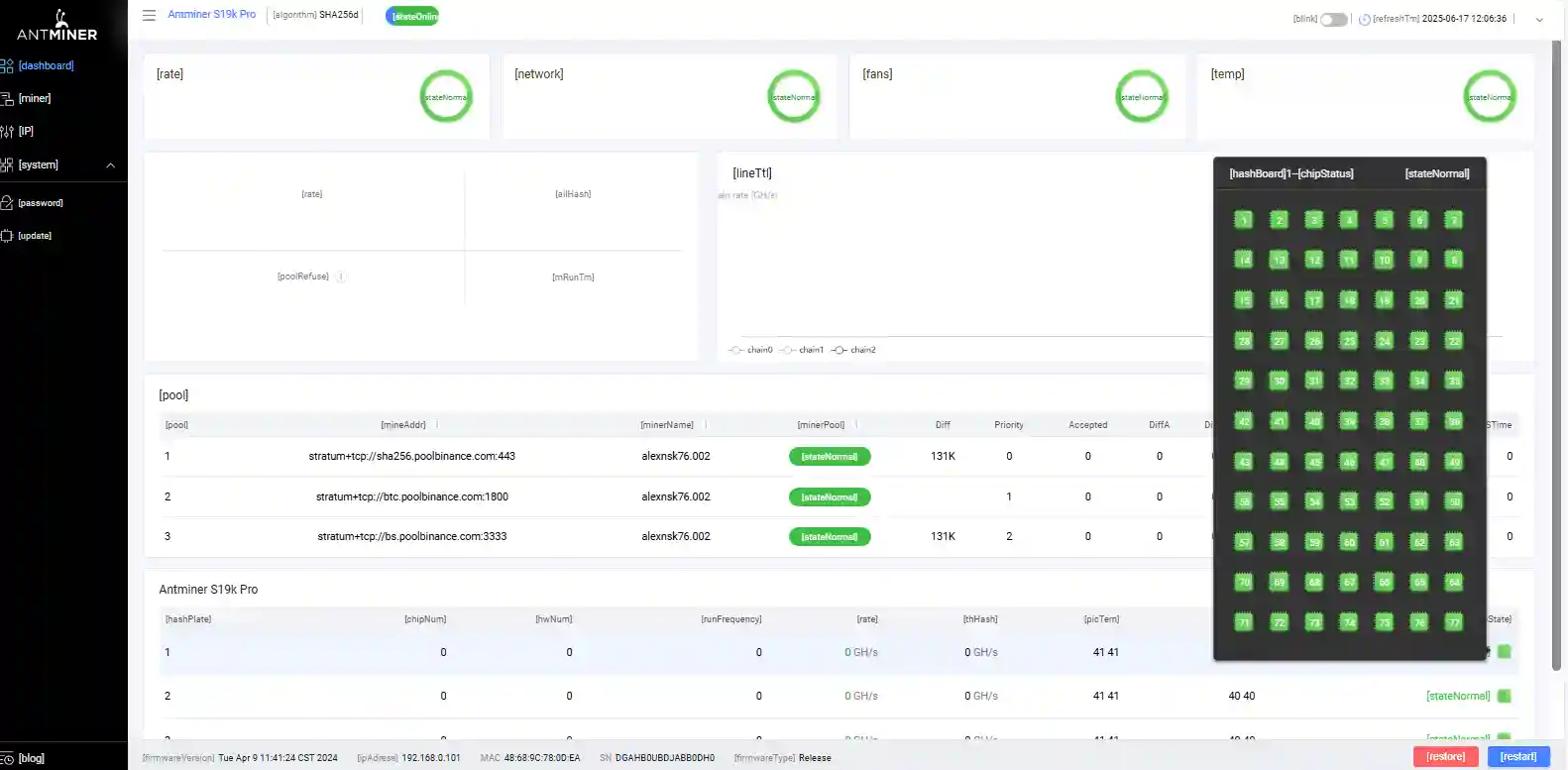

Сломался
Судя по всему одна плата не получает питания.

А питание плата не получает потому, что при запуске не инициируются чипы.
спасибо
Только разобрал, продул, почистил, подтянул винты…
первая ревизия видимо, они у всех горят, не переживай, по гарантии сделают

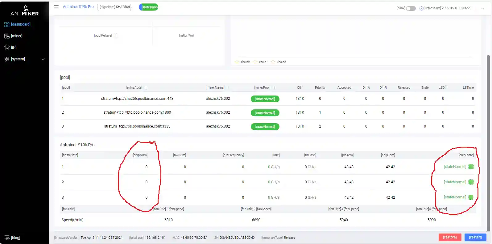

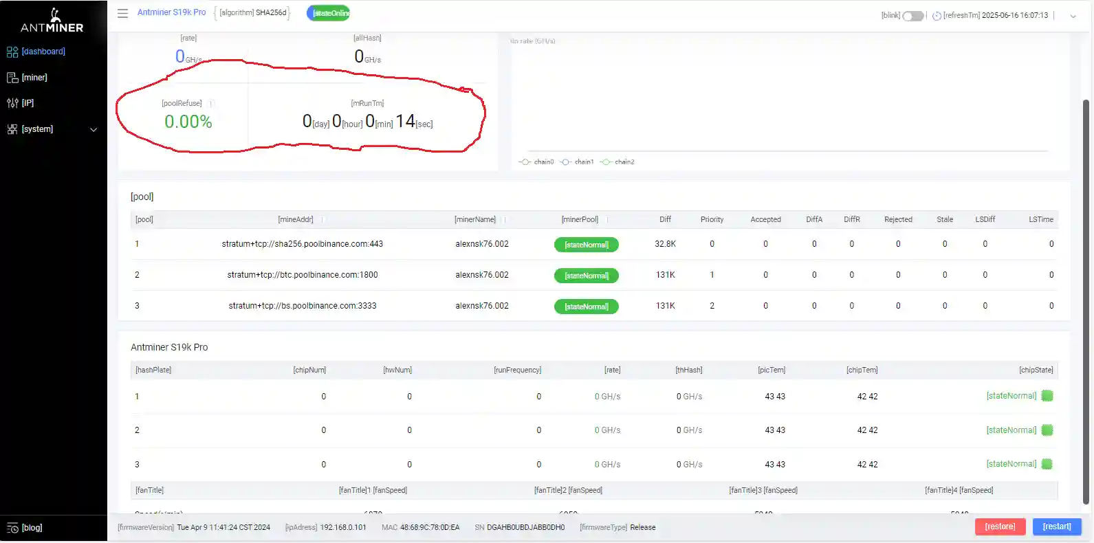

Всем привет. Может кто подсказать, что происходит?
Крутит в холостую, не копает.
Потом вот!
Логи надо выкладывать, а не скрины морды.
Внизу слева скопируйте лог и сохраните в текстовый файл.
Ркн заблочил пулы как вариант

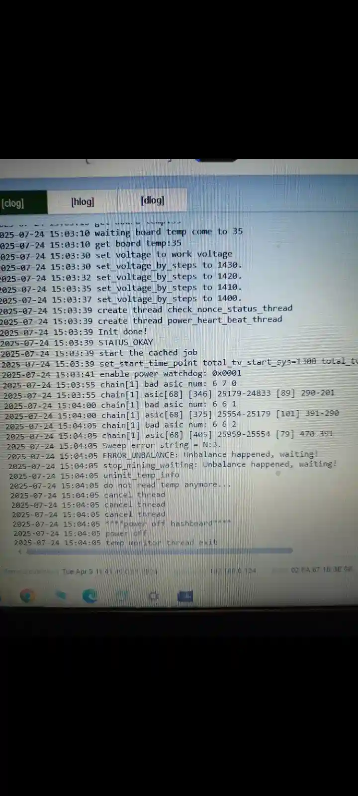

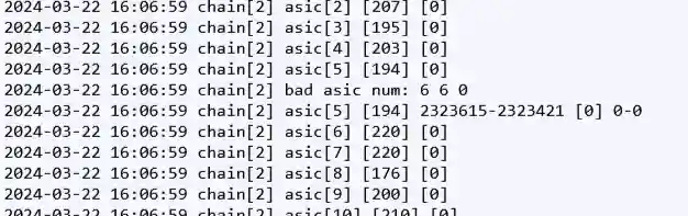

Всем привет, помогите кто чем может, купил аппарат s19 k pro, 120 текстолит, плата амолоджик, не поднимает хеш, прошил на апрельскую ничего не изменилось, хотя при покупке работал... Логи прилагаю
Лог нам говорит Проблемы с 68 чипом на второй плате.

Что за настройка появилась в новой прошивке [hashrateRadio] в [advanceTabTitle]?
Такого я не заметил, можно скрин?
вот
Ну очевидно же, хэшрейту громкость регулировать. Норм фича должна быть...
У меня одного на этой прошивке кульки фигачат всегда на полную? т.е. не важно какое значение стоит в fan speed, пробовал галочку снимать\ставить. менять значение 10% или 70% - не меняются обороты и всё.
Как ни мучался, у меня такой настройки не появилось. Платы - алюминий.
